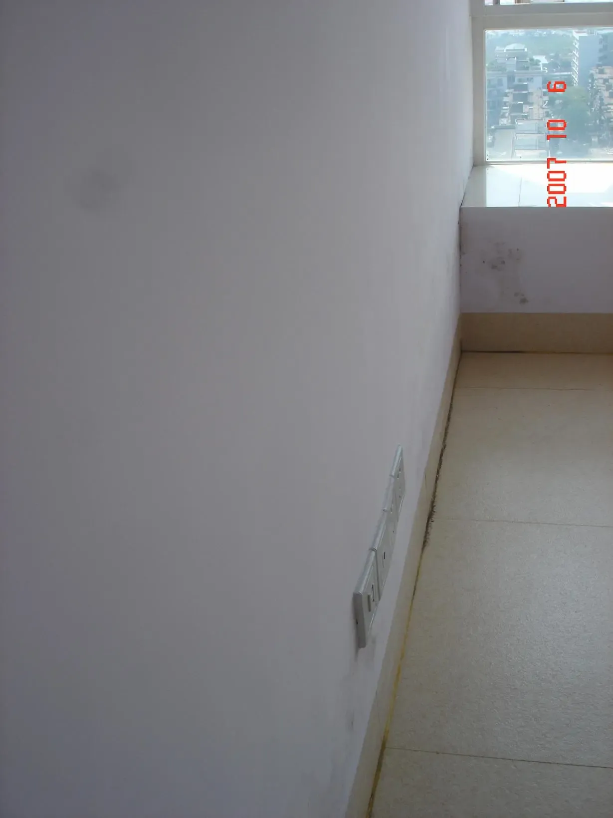

前几天去现场看了,几个房间的发霉情况都是在瓷砖地脚线上面一点的位置,客厅墙体发现有几处裂缝,裂缝的原因给LZ说明了是基层开裂造成的,如果要彻底处理只能从基层开始处理,客厅靠洗手间的那面墙发霉情况严重并起泡,估计是洗手间那面墙的防水层做得不够好,其它几处发霉的地方有霉点没有起泡,因为只是地脚线上面一点发霉的情况,咨询了几个资深的朋友,说一可能是因为涂料腻子施工完后未完全干然后通风不够造成,二可能是因为打扫卫生时水打湿到地脚线上面一点然后不通风导致发霉,发几张照片上来给大家看,请帮忙分析原因并给出如何处理的意见,谢谢

其它地方发霉的情况见下图,都是在地脚线上面一点的地方 此主题相关图片如下:
Re:你用的多邦粉吧!以后还会开裂的!问题出在用水兑粉上!应该用胶水勾兑!最好是纤维素勾兑!油漆商说的打磨一下再油一遍面漆就可以完全是瞎扯!要处理得很彻底才行!发霉的全部铲除才行!重新批灰!<424>字节

有道理,地砖上面一点点的地方发霉估计就是铺地砖时水份上沿造成的,因为稍高的地方都没有发现有发霉的现象
